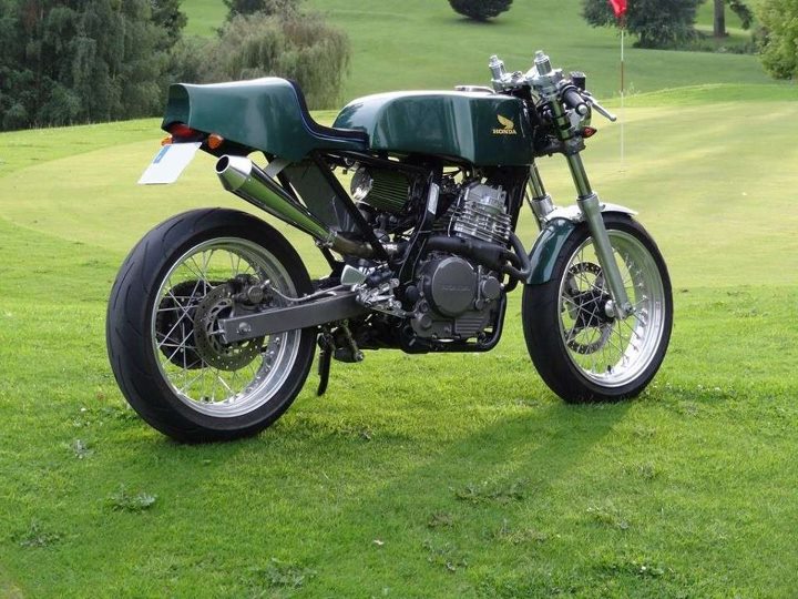

Donc voila mon projet de café racer sur base de 600 dr.
Le but étant de s’approcher de quelque chose dans ce genre :
600 DR => Cafe Racer Domina10
Ouais c'est pas gagner...

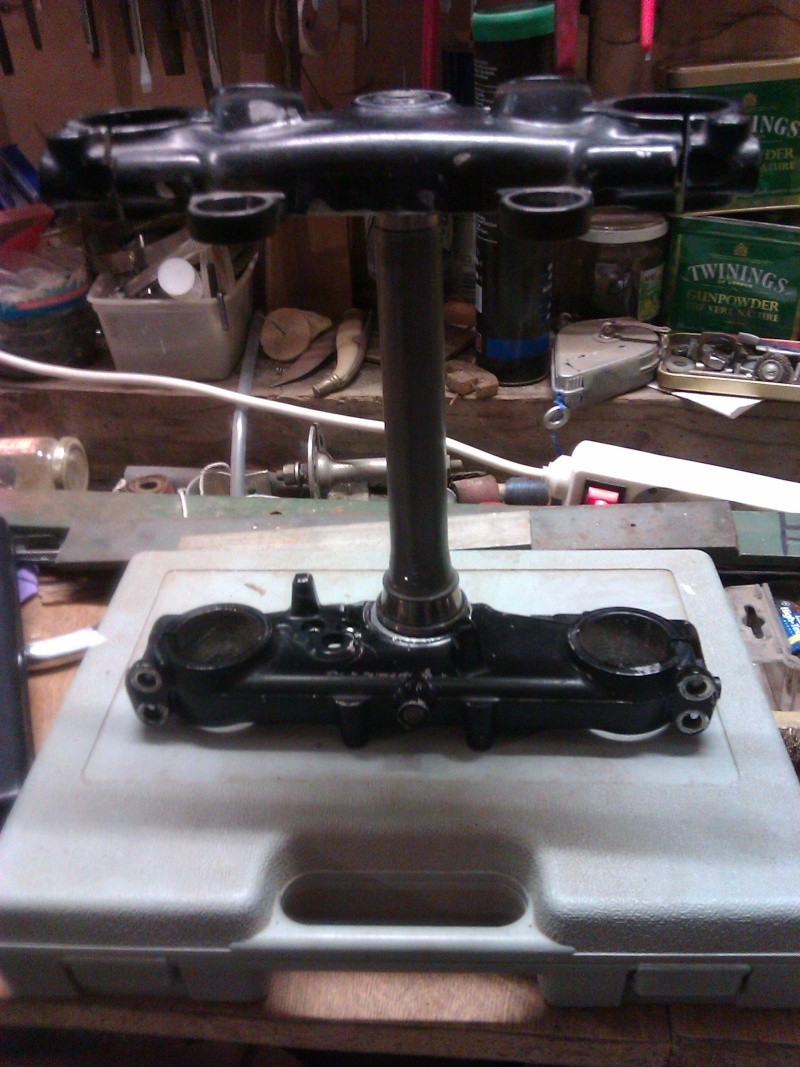

Bon ce weekend j'ai polis les Tés de fourche...
C'est loin d’être parfait mais bon, sa ferra !
Avant :
600 DR => Cafe Racer Img_2015
600 DR => Cafe Racer Img_2016
Pendant :
600 DR => Cafe Racer Img_2017
Après :
600 DR => Cafe Racer Img_2018
600 DR => Cafe Racer Img_2019
J'ai aussi changer mes roulement et refait une entretoise pour la roue avant pour pouvoir passer l'axe de 15mm
600 DR => Cafe Racer Img_2020
voila pour le moment!
