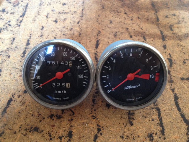

J'ai réussi à extraire les compteurs du bloc de tête de fourche
Prépa 400 cx cafe racer "The Darkracer CX" - Page 3 Img_1534
c'est beau! et ça va briller, je pense mettre ça dans les tasses alu de chez décat, quelqu'un a les sections de ces tasses pour info?

Non mais j'ai déjà vu cette idée en application.
Je viens seulement de voir la vidéo, sympa de l'entendre tourner  cheers
Le cul de selle choisi lui va à ravir  cop idee
