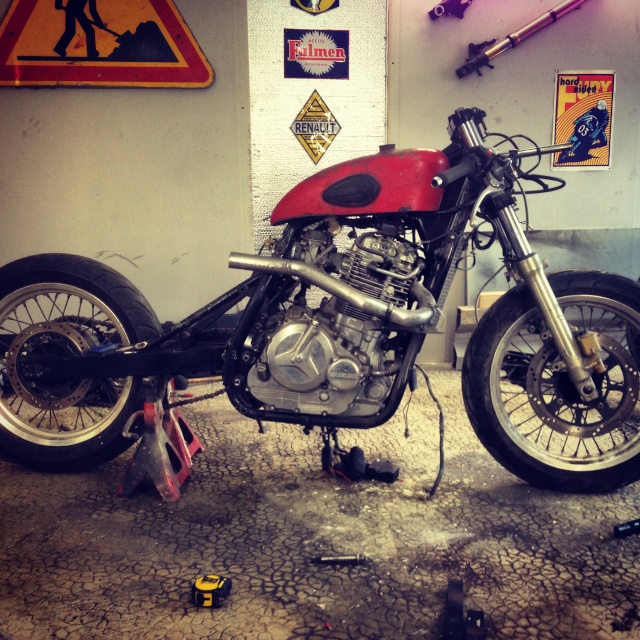

Après avoir monté mon 750 DR en café racer, après l'avoir roulé pendant un an, après ne jamais avoir réussi à régler mon souci d'amorto trop trop dur, j'ai opté pour la radicalité.  cheers
Ca fait un bout de temps que j'ai un projet de custom look "dragster" et mon dévolu s'est jeter sur ce DR qui ère dans mon nouvel atelier.
L'idée est de le monter en rigide, avec un amortisseur arrière de vélo pour compenser les chocs de la route à la selle, un réservoir de vieille motobécanne chiné récemment, guidon bracelets haut et épurés à fond à fond à fond   grim
Samedi, je vais choper du tube acier bien épais chez un pote et je vais checker sur le web pour trouver des coudes acier. L'idée est de faire une grosse poutre central en prolongeant celle existante et des renforts latéraux pour être certain que ça pète pas. En gros, je suis reparti comme en 40 et mon cerveau rebouillonne   merde
Voilà l'état actuel du bitza, même si il faut imaginer et se projeter un peu   pale

Cet après midi, j'ai meulé toute les pattes ou autres fixations de carénages inutiles. J'ai fabriqué et soudé une patte de fixation pour le feu avant, le réservoir est à sa place. J'ai aussi positionné le guidon plus en hauteur et plus ouvert histoire de voir ce que ça donne.
750 DR Bobber  Photo210
Va falloir que je commence à réfléchir sur le passage du faisceau pour qu'il soit quasi invisible  pale
750 DR Bobber  Empty
MessageSujet: Re: 750 DR Bobber    750 DR Bobber  EmptySam 17 Mai - 18:11
t'as moyen de régler ton phare en hauteur avec la patte que t'as soudé?..
750 DR Bobber  Empty
MessageSujet: Re: 750 DR Bobber    750 DR Bobber  EmptySam 17 Mai - 18:14
Pas vraiment, non. Je peux le positionner plus haut ou un poil plus bas, mais pas plus. Vu que c'est juste pointé, au pire un coup de meuleuse et c'est réglé.  Wink
Mais je ne peux pas le descendre trop bas car après, je suis dans le té de fourche inférieur. C'est le meilleur compromis que j'ai trouvé  pale
Y a un truc qui te chiffone? Tout avis est bon à prendre, je suis pas susceptible  Wink
750 DR Bobber  Empty
MessageSujet: Re: 750 DR Bobber    750 DR Bobber  EmptySam 17 Mai - 18:20
un peu haut ouais.....  Wink
750 DR Bobber  Empty
MessageSujet: Re: 750 DR Bobber    750 DR Bobber  EmptySam 17 Mai - 18:29
Je vais cogiter et regarder tout ça histoire de le baisser un peu, mais c'est pas gagné l'affaire.  pale
750 DR Bobber  Empty
MessageSujet: Re: 750 DR Bobber    750 DR Bobber  EmptySam 17 Mai - 18:32
t'as peut être pas la possibilité, l'aurais mis comme ça moi..
750 DR Bobber  Empty
MessageSujet: Re: 750 DR Bobber    750 DR Bobber  EmptySam 17 Mai - 18:42
Merci pour le montage!!!  Germ
Je vais m'en inspirer et tenter un truc. En me penchant dessus, je vais y arriver  Wink
A la rigueur, je pourrais le fixer direct sur le té de fourche inférieur, ça devrait être jouable  pale

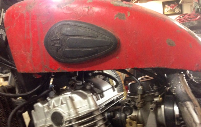

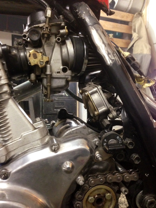

Sinon, hier soir, j'ai essayé de faire passé le faisceau pour que ce soit discret au dessus de la culasse. Tout passe, c'est déjà ça:
750 DR Bobber  Photo28
Par contre, va falloir souder un tunnel. Mais je n'ai plus de fil à souder  RE
750 DR Bobber  Photo_60
