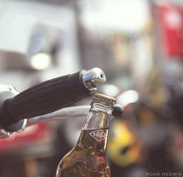

D'ailleurs j'ai trouver un petit accessoire , simple a réaliser
750 DR Bobber  - Page 6 99685610

Ouuuuhhhh, ça me plait bien ce truc!!! Je vais le faire, ça c'est certain  cheers cheers cheers

si ça t'intéresses, j'ai deux embouts de guidon de la sorte qui ne me servent pas, je peux te les envoyer, t'auras plus cas mettre le coup de meuleuse.
750 DR Bobber  - Page 6 Empty
MessageSujet: Re: 750 DR Bobber    750 DR Bobber  - Page 6 EmptyVen 13 Juin - 16:17
Je dois en avoir qui traine aussi Juju. Mais au pire, je te redis, c'est sympa, merci  drunken Wink drunken

La pochtron toutch !!!!!
Ça me plait trop bien ça  drunken
MessageSujet: Re: 750 DR Bobber    750 DR Bobber  - Page 6 EmptyVen 13 Juin - 18:15
C'est clair, je suis fan  RM RM RM
Sûr que je vais le faire  idee

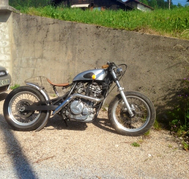

Bon, j'ai re refait la ligne d'échappement histoire de casser l'énorme empattement de la moto  pale
750 DR Bobber  - Page 6 Photo11
Je trouve que c'est mieux, c'est plus fluide. Et vous?  scratch

Faudrai raccourcir le bras jusqu'au 1er renfort
Moi c'est ça qui me chagrine sur ta moto ,j'accroche pas non plus sur l'échappement rallonger
Les reste est pourtant vraiment sympa

Je comprend ce que tu décris Rocco. Ceci dit, j'essaie de trouver une solution pour raccourcir visuellement cet empattement énorme. Wink
La ligne qui allait vers le bas, j'aimais bien, mais avec le garde boue arrière, ça donnait une plus grande impression de longueur. D'où ce choix par dépit finalement  pale

Et le pot qui part entre le garde boue et la selle vers le haut par exemple? Ou encore rajouter un petit réservoir rond style vieux réservoir d'huile que tu bricoles pour en faire une boite où ranger des outils ou bien un appoint d'essence?

je préférais l'échappement qui descendait moi aussi Flow..
