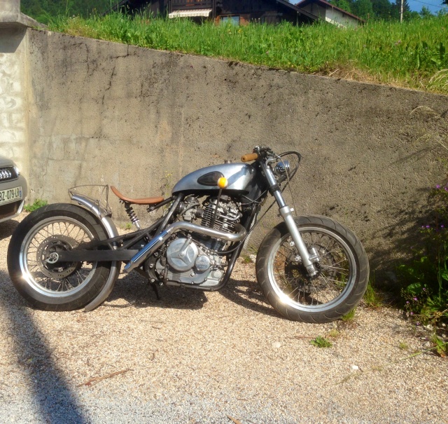

J'ai reçu ma boule de billard  cheers
Du coup, perçage du trou et posage du énième délire.  Razz
Pour le moment, j'aime bien cette petite touche  drunken
750 DR Bobber  - Page 5 Photo_17
750 DR Bobber  - Page 5 Photo_20
Et comme j'ai passé un coup de balai dans le garage (si si, ça m'arrive), j'en en profité pour faire une photo de famille car je n'en avais jamais faite  Mondial
750 DR Bobber  - Page 5 Photo_21
750 DR Bobber  - Page 5 Photo_18
Et plus, ça permet de mieux se rendre compte de la taille de pocket bike du DR.  Razz
