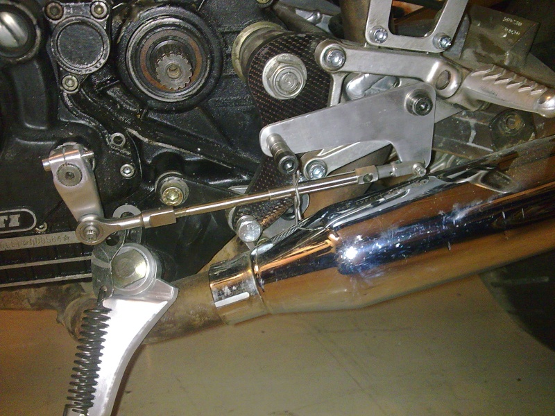

Une tiote photo de ma bidouille de ce soir,la tringlerie de vitesse maison,reste a fignoler la pédale...
Reconstruction de ma 900ss-->transfo en Dirt Fighter P 15 ! - Page 5 Photo021
Reconstruction de ma 900ss-->transfo en Dirt Fighter P 15 ! - Page 5 Empty
MessageSujet: Re: Reconstruction de ma 900ss-->transfo en Dirt Fighter P 15 !   Reconstruction de ma 900ss-->transfo en Dirt Fighter P 15 ! - Page 5 EmptyMer 20 Mai - 0:34
.... t'en a marre de rouler en DR et ca se sent... Very Happy
