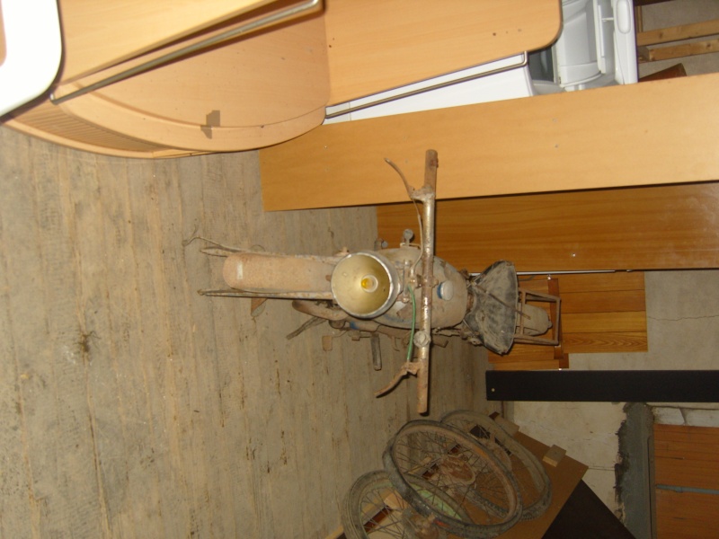

j'ai un pote qui m'a demande si je voulais jeter un oeil sur sa monet-goyon. "ok, que je lui dis, emmene la a la maison..."
voila ce qu'il m'a apporté...
Je vais me taper une vieille ..... - Page 5 Ss101610
Je vais me taper une vieille ..... - Page 5 Ss101611
mais quel con Je vais me taper une vieille ..... - Page 5 232856
donc je risque d'aavoir besoin de conseils...

Ben tu lui rends et p'is tu lui dis : C'est bon ! j'ai j'té un coup d'oeil ! Je vais me taper une vieille ..... - Page 5 759300
Sans dec' tu vas en chier pour retrouver des roues ou alors il faudra repartir sur du neuf mais si tu la restaure dans son jus comme Edouard ça va faire bizarre ......

pour les jantes, on verra, faut juste y sortir le moulin ou essayé de la faire craquer dans un premier temps...
d'ailleurs si vous avez tout type d'infos sur ces breles je suis preneur...

gaet a écrit:
c'est con que tu sois si loin de chez moi...
Selon moi, c'est une monet goyon 100 cm3 type S3L de 1938, une bien belle machine avec la fourche parallélogramme Je vais me taper une vieille ..... - Page 5 Herz
Pour ce qui est des conseils, no problème Je vais me taper une vieille ..... - Page 5 Icon_wink
Bon courage !

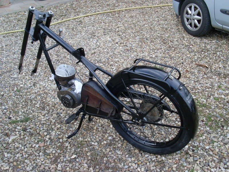

Un petit coucou de mamie qui vous passe à tous bien le bonjour ...
Aujourd'hui, encore pas mal de taf, je commence le remontage Je vais me taper une vieille ..... - Page 5 Drunken_smilie

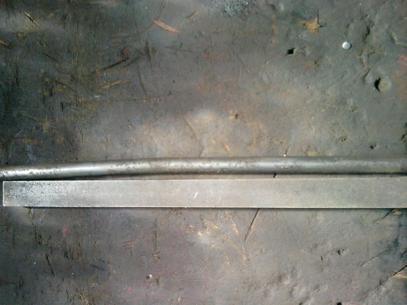

Une nouvelle confirmation de la pelle de l'ancien proprio, l'axe des calles pieds
Je vais me taper une vieille ..... - Page 5 P2403110
Travail à la presse hydraulique, hop !
Je vais me taper une vieille ..... - Page 5 P2403111

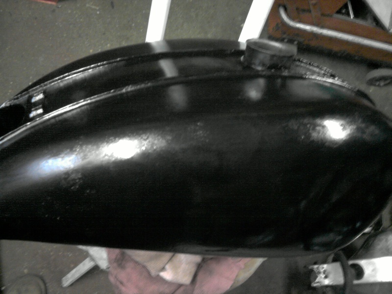

Entre temps, je me suis fadé la première couche sur le résé Je vais me taper une vieille ..... - Page 5 232856 trop brillant
Je vais me taper une vieille ..... - Page 5 P2403112
Puis remontage de la roue arrière, de la chaine (qui est pas mal talée, j'ai eu d'ailleurs beaucoup de mal pour la décaper)
Je vais me taper une vieille ..... - Page 5 P2403113
Ca prend forme Je vais me taper une vieille ..... - Page 5 Icon_biggrin
J'ai ensuite pas mal bricolé pour différents ajustages, refaire certains boulons ... beaucoup beaucoup de travail !
Et donc remontage de la commande de frein, du sélecteur de vitesse, de la protection de chaine, du garde boue, du porte bagage de la boite à outils .....
et voici mamie qui resurgit doucement d'outre tombe Je vais me taper une vieille ..... - Page 5 Icon_cheers

Bon, je trouve le résultat moyen, je reste un peu sur ma faim, ce putain de catalyseur est trop brillant, je suis sur une technique de matification, je vous en parlerai si ca fonctionne.
Enfin, je veux pas tout noircir (jeu de mot vis a vis de la dominante de mamie) mais vue d'ou elle sort ....
