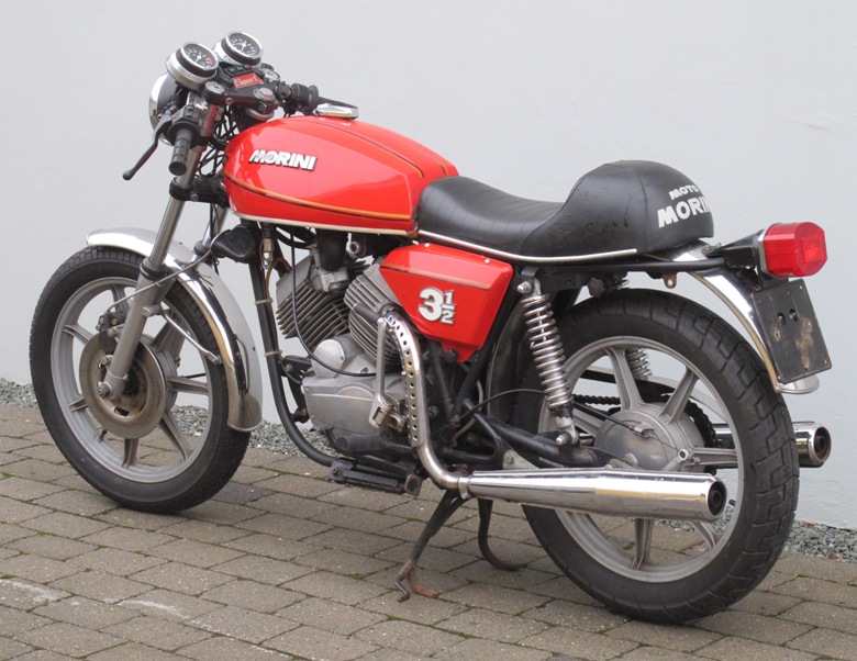

Salut à tous!! brève présentation faite; voilà je lance le post!
J' ai donc mis la main sur une 'tite Morini 125 H de 1979 qui trainait sur le bon coin... dans le sud.
Le proprio, vraiment sympa, un membre actif du bureau du club des moto Gauthier, bref, m' avait annoncé la couleur; à redémarrer, et peinture à refaire.
Tellement sympa que, malgré la distance, il m' a proposé de monter la bécane jusqu' à Avignon... en la laissant chez un ami du club.
Et là, encore plus sympa ,puisque son ami m' appel en me disant qu' il peut me remonter à nouveau l' engin sur Lyon (il traçait sur Dijon pour le grand rasso!).
Me voilà donc avec une brelle en plus dans le garage.
Finalement pas si cradingue, bon la peinture est effectivement réalisée au pinceau et le moteur craque une fois sur cinq en calant en passant la seconde.
Mais je m' en tape je refait tout.
voilà la photo le jour de la livraison et à peu près ce que j' aimerai en faire... c' est à dire une 3 1/2 sport REPLICA!!
MotoMorini 1 1/4 !...mini caf' Img_0310MotoMorini 1 1/4 !...mini caf' Img_0311
J' ai commencé par mettre les carters à nu, changé le guidon illico par une paire de bracelets Tommaselli, changement des amortos qui font 320 mm (alors que 300 mm d' origine) ,changement de la courroie de distrib' (putain de dure à trouver!!), réglage des valves à 0,1 mm comme préconisé par la RMT, gros nettoyage filtre à air... et carbu intégralement démonté.
Au moment de redémarrer tout ça... et au bout d' une vingtaine de coup de kick... ce dernier se sectionne au niveau du pivot....
Je me rend compte, alors, de la rareté de la pièce. Morini c' est beau, mais en pièce détachées c' est le néant!...
bref;
Un pote le ressoude dès le lendemain à la brasure.... grosse erreure... ca re-casse deux jours après.
Je l' ai confié à un pro...je l' attends toujours.
En attendant j' ai retrouvé la couleur chez le dealer Leschler local!... ce sera un ROSSO CORALLO!! bien dans l' esprit fin 70's!
Je me suis fait une idée plus précise de ce que je veux depuis...
MotoMorini 1 1/4 !...mini caf' Morini10MotoMorini 1 1/4 !...mini caf' Morini11
voilà une derniere photo, et j' vous laisse tranquille en retournant à photoshop!!!
je repost bientot!!MotoMorini 1 1/4 !...mini caf' 100_0410[/quote]
