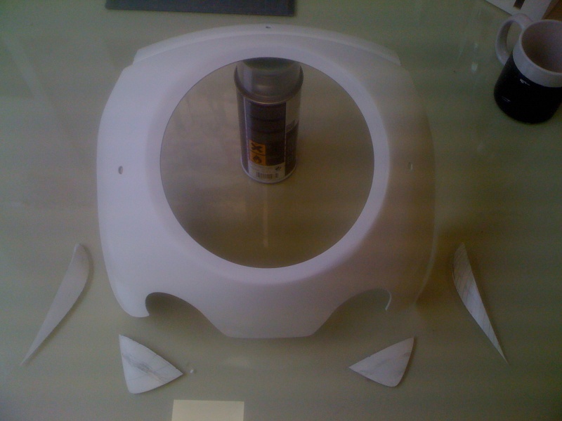

Bon, j' étais toujours pas convaincu alors j' ai encore coupé... et recoupé... creusé le profil... ca va bien mieux! Bien plus adapté au gabarit de la brele!
... et là, pas de bol, cette putain d' araldite 90 secondes n' a pas tenu... mon anneau de plexi s' est fait la malle en le triturant un peu...
Du coup, j' ai tout reponcé, fait des entailles à mi profondeur de mon anneau plexi pour que la colle adhere un max, et dégraissé le tout.
Exit l' Araldite, du chewing gum... je suis tombé sur une bete de colle de chez Cyanolit issue de l' industrie, une bi- composante acrylique, j' ai fait un essai sur les chutes de fibre de verre de la tete de fourche.
Y ' a pas photo c' est béton ce truc, ca se ponce plutot bien après 24h... incassable. J' ai du arracher la fibre, donc ca suffira amplement pour une modif de tete de fourche!!
Bref c' est reglé, un coup d' appret au pétard, la suite en image... je l' ai peinte de la teinte du résé depuis, mais j' attends le vernis pour poster tout ca!MotoMorini 1 1/4 !...mini caf' - Page 5 Img_1210MotoMorini 1 1/4 !...mini caf' - Page 5 Img_1211

ça du te creuser les méninges cette histoire la scratch
en tous cas t'as k'air d'avoir trouver la bonne solution cop
je suis préssé de voir ça peint
