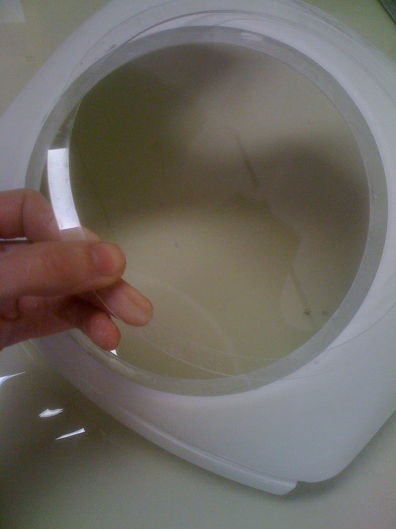

 | Sujet: Re: MotoMorini 1 1/4 !...mini caf' Mer 2 Jan - 22:08 | |
| Donc, le percement du phare bien trop gros, j' ai du le reduire en usinant un anneau en plexi de 2mm, du diametre exterieure correspondant à la tete de fourche et d' un diametre interieure de 175, juste la place de glisser le phare d' origine Morini et un joint U caoutchouc entre les deux! Collage à l' Araldite par l' interieure, lissage du peu d' espace restant à la resine bateau, poncage... et y' a plus qu' à fixer!   | |

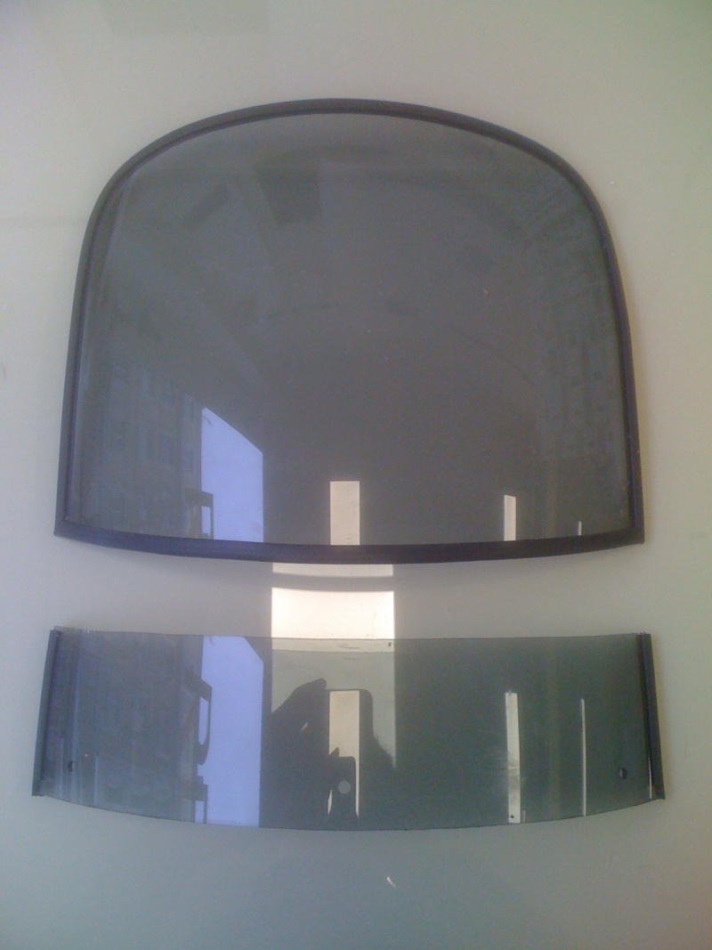

Nombre de messages : 264 Age : 44 Localisation : Lyon Moto(s) : Triumph TR7RV 1979 Motard depuis : Peu Date d'inscription : 19/07/2011
 | Sujet: Re: MotoMorini 1 1/4 !...mini caf' Mar 15 Jan - 19:17 | |
| Découpe bien rad du poly!!  ca collera mieux à la taille du tretau.  | |
