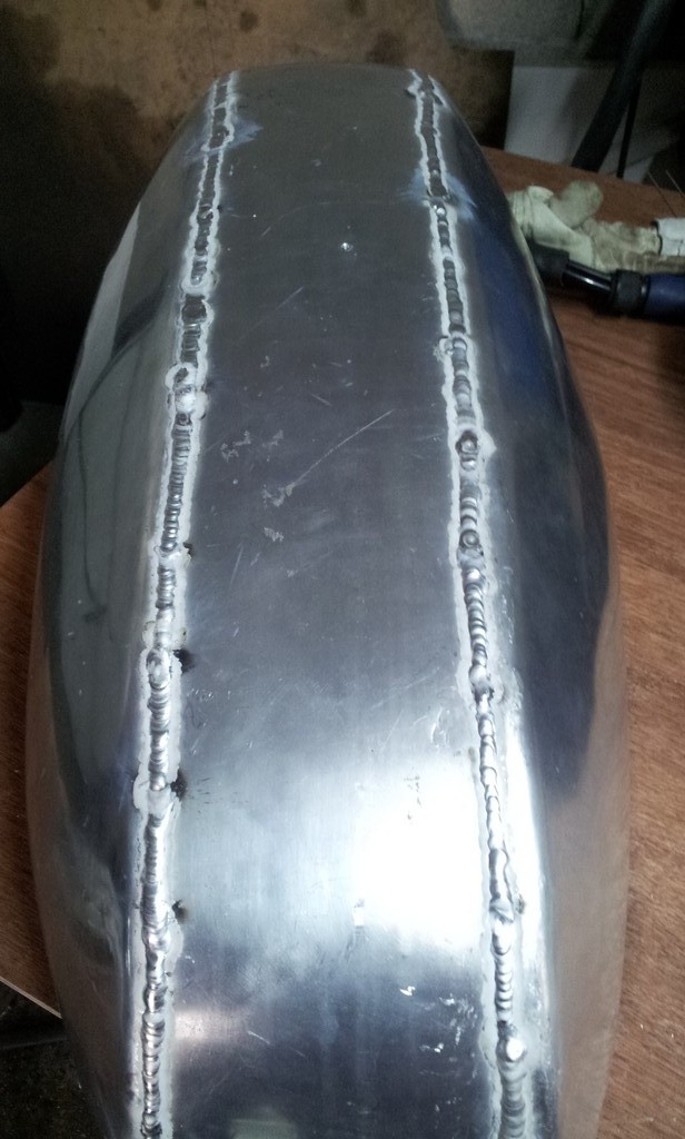

soudure
[img]big bore racer - Page 8 Formag25[/img]
je les trouves pas mal mais si y a des soudeurs professionels je prends les conseils volovtier

Pour la soudure alu pour être certain qu'elle soit étanche il faut la faire en une seule fois. Ca tu le savais déjà.
Je dirais qu'au niveau réglage ca a l'air pas trop mal, tu utilises quel diamètre de baguette ? Maintenant ce qu'il te manque c'est la régularité... Demain j'vais a cannes et vendredi aussi, tu veux qu'jpasse te montrer ? michael

grand merci a toi coupsoud mais helas j ai promis de fabriquer un cul de selle alu pour un gras qui fait du drag avant vendredi prochain et je dois m y mettre desuite sinon il ne sera pas temine
mais peut etre une prochaine fois et non je ne savais pas qu il ne falait pas s arreter en soudant pour assurer l etancheite soleil

Pour les radia alu de course que je fais, j'ai des longueurs de 500mm a souder, en un seul coup tu es sur d'assurer l’étanchéité Wink Quand l'occasion s'y prêtera on se fera ca avec des bières, le rendu est toujours meilleur !
Plus la jonction des tôles est propre et régulière, plus le cordon est easy et c'est böw What a Face
En attendant, pour un mec qui apprend sur le tas avec youteub', c'est correct ! idee
