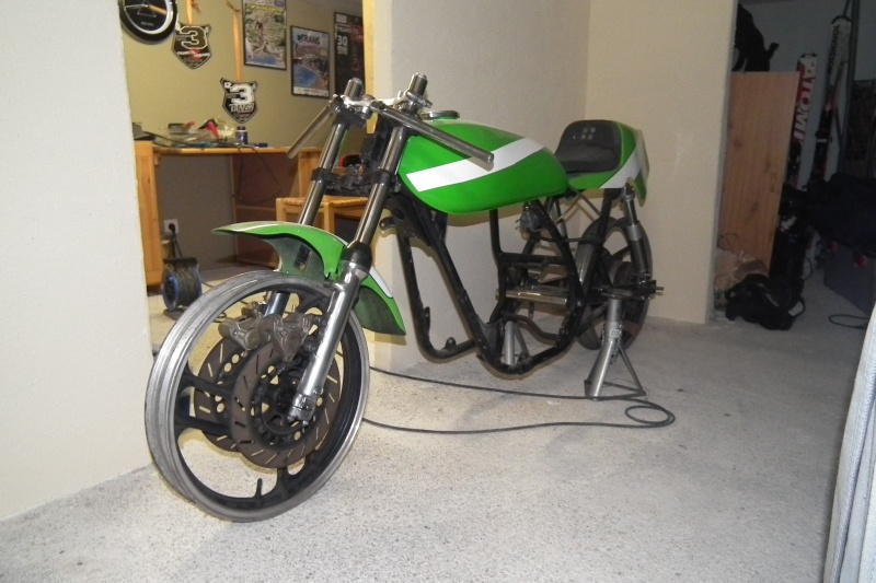

L'hiver c'est le seul moment ou je peux avancer sur les projets en cours, alors j'ai repris la Kawa.
Les roues Martin n'allant pas sur la H1, j'ai essayé celles de RDLC, plus étroites et surtout plus légères.
Ca y va comme un gant
Mise en place du BO Martin, des fournales, et pour être raccord devant derriere, polissage de la fourche, Ca claque bien.
Maintenant, il faut faire faire les pièces pour ajuster tout ca, entretoises, bagues, roulements, etc...

Les jantes Yam vont finalement sur l'YZ, le BO Martin sur l'étagère pour un futur projet...
Jantes Astralite, c'est pas pire, mais y a un putain de taf pour adapter le tout!!!
Kikekawa 500 H1 K110
Kikekawa 500 H1 K210
Je dois aimer me faire chier..

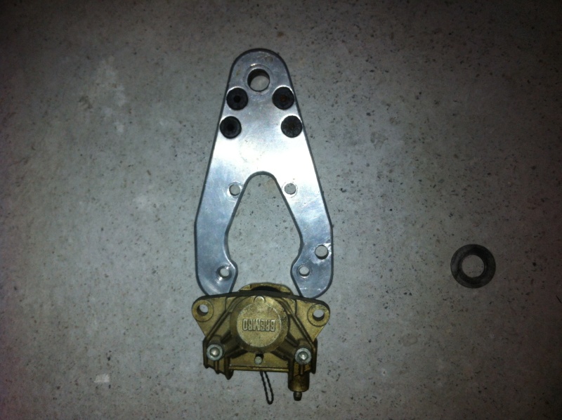

Adaptation de la pédale de frein qui trainait..
On fait péter les bagues existantes
Kikekawa 500 H1 Img_0711
On en tourne de nouvelles
Kikekawa 500 H1 Img_0712
Y a plus qu'a monter
Kikekawa 500 H1 Img_0713

Bon, là, va falloir se sortir les doigts..
A droite il faut que j'insère la platine de frein arrière, et a gauche il faut tronçonner et refixer la platine porte-couronne..tout en veillant à respecter la ligne de chaine et en faisant attention a ce que le disque soit bien au centre de la pince de frein....gniiiiiiii... confused
Kikekawa 500 H1 Img_0716
Donc, il faut d'abord que je fixe le disque...
Soit j'en trouve un au bon entraxe, soit je fais tourner une platine alu...je l'aurais bien fait mais la platine doit faire 170mm de diamètre, ce qui est largement au dessus des capacités de mon tour...fuck
Kikekawa 500 H1 Img_0717
Mais aussi adapter la platine au nouveau frein arrière...
Kikekawa 500 H1 Img_0718
Tant que j'y suis, vais te mettre des disques de 848 devant...je suis plus à une aberration près..
Mais faut commander les roulements, les blocs alu et faire 1m3 de copeaux...
Kikekawa 500 H1 Img_0719
Dans une prochaine vie, j'achète un R6...mais pour l'instant je suis dans cette vie, alors j'assume mon Karma...
