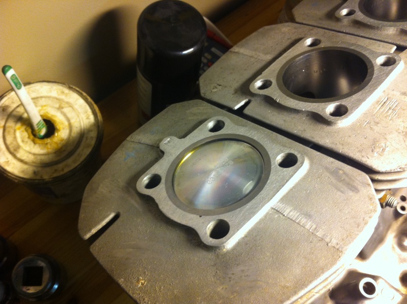

Mise en place des cylindres , en n'oubliant pas de faire sortir un petit bout de langue à la commissure des lèvres, histoire de pas niquer un segment.... What a Face
Kikekawa 500 H1 - Page 7 Img_2128
La méthode marche, en 10 minutes c'était plié... cheers (euuuh, en fait, 15, j'avais oublié le joint d'embase sur le dernier cylindre.. confused )
Kikekawa 500 H1 - Page 7 Img_2129
Reste à trouver un montage pour mesure la "hauteur" des pistons pour vérifier qu'ils sont bien à la même hauteur.
Faudrait que j'ai une fraiseuse pour me fabriquer un support comparateur spécial, ou bien un jeu de cales rectifiées, mais j'ai ni l'un ni l'autre... No
A réfléchir... Suspect
