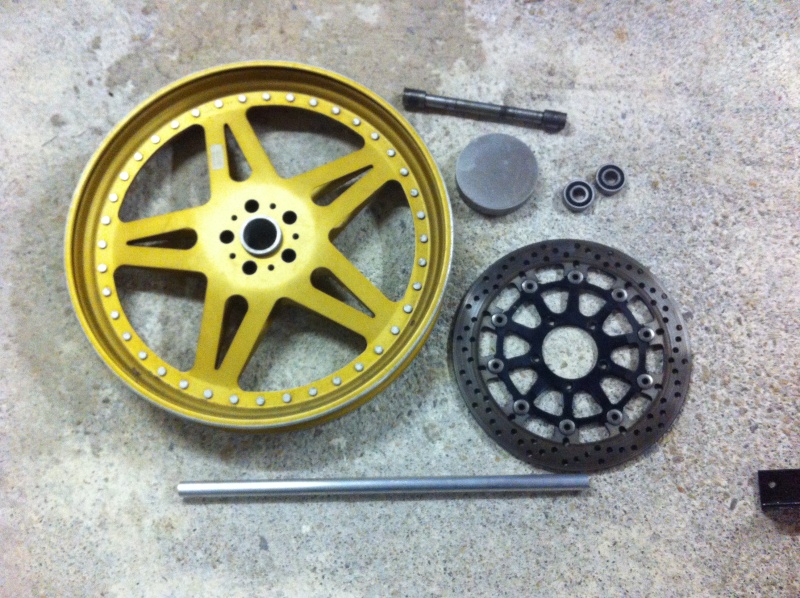

| Putain, la merde dans laquelle je suis... Solution 1: sceller les roulements à la loctite et ne pas pouvoir les démonter. Solution 2: utiliser du clinquant et subir les sarcasmes du neveu qui va pavoiser comme étant le roi de la mécanique. Chienne de vie, je crois que je vais revendre la roue et mettre autre chose... | |

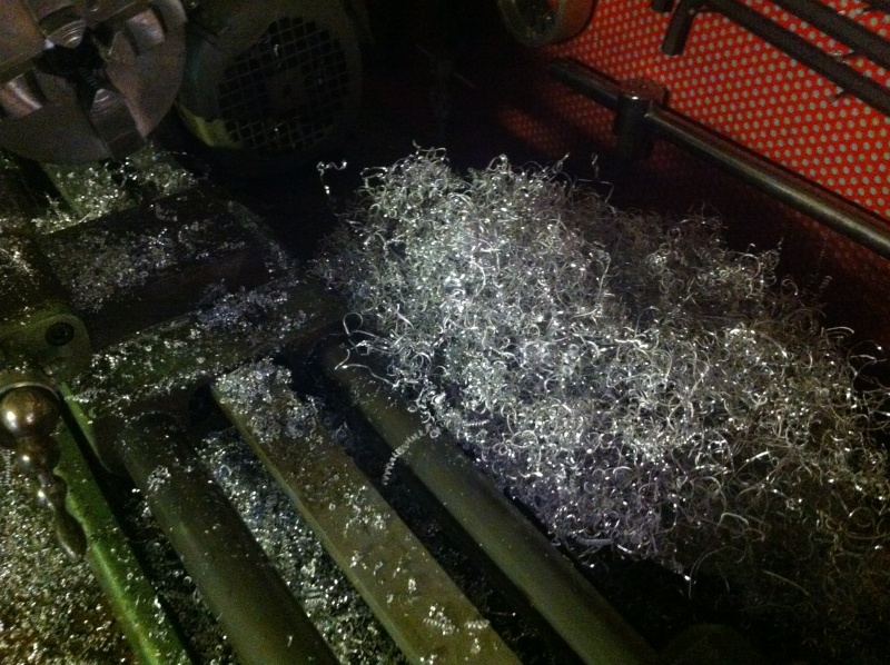

| Solution 4: celle de Kike, venue hier soir, pendant que je faisais du Home-Trainer à côté de la meule... Va y avoir du copeau, mais non seulement ce sera la plus belle techniquement, mais la moins chère, et celle qui me fera passer King of Méca à la place du Roi de la mécanique.. J'vous présente ca dès que possible.. | |
kikekoka Elvis Racer
Nombre de messages : 3828 Age : 59 Localisation : Cannes (06) Moto(s) : KTM 530/900cc/Pantah/888/Multiprout/750H2/400YZ/125 GN Motard depuis : Ouuuffff!! Date d'inscription : 17/09/2008
 | Sujet: Re: Kikekawa 500 H1 Lun 23 Fév - 8:32 | |
| J'avais ça  Bien plus tard, j'avais çà  Entre temps, je me suis amusé dans le garage, ca tombait bien, il pleuvait.   ca s'annonce bien  Très bien, même..  Reste à faire les perçages pour fixer les entretoises, et les perçages pour les disques. J'avais des vis qui fixaient les disques du 888, légèrement dorées, mais vieilles et pas dans un super état....une nuit dans du vinaigre blanc, et hop, elles ressortent nickel.  | |

| Joli Kiki c'est agréable hein , de n'avoir besoin de compter sur personne et de faire rapidos des pièces qui t'auraient demandées des semaines voir des mois d'attente .

| Ah non..lalétoumoulekiki, rapport que je viens de...de voir ma...'fin tu voiskoi... Sinon, ouais, c'est agréable...après des fois je me dis que faire un chèque et repartir du concess au guidon d'une moto neuve pour aller rouler, ca doit pas être désagréable non plus...j'te dirais ça quand j'aurais fait mon coming out... | |

| Et elle fume encore?... Chais pas toi, mais moi, j'ai eu droit aux félicitations du jury..la prochaine fois on va faire un boitage pour prévenir les voisins. Parait même qu'il y a une pétition qui circule, certains veulent qu'on arrête, d'autres qu'on filme, qu'on organise des stages... | |
