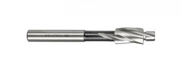

au boulot, pour les lamages, on utilise des fraises de ce genre
http://www.otelo.fr/fr/catalogue/-/0004090601-skg-page20.html
Kikekawa 500 H1 - Page 3 Empty
MessageSujet: Re: Kikekawa 500 H1   Kikekawa 500 H1 - Page 3 EmptyVen 27 Fév 2015 - 8:56
Des fraises comme ca, j'en ai une boite d'assortiments, mais.....en 12 et en 14. confused
12, il faut que je rétrécisse les têtes, et je veux pas, 14 ca me fait attaquer l'épaulement, mais comme je n'ai qu'une perceuse à colonne avec un étau tout rikiki, je vais faire une merde.
Y a des vraies fraises à lamer
Kikekawa 500 H1 - Page 3 Index10
Mais ca me faisait chier de les commander chez Otelo. Déjà, il fallait attendre la livraison (pas grave, vue que la restau s'étale sur des années), mais payer à chaque fois 13 euros de port, au bout d'un moment, ca fait chier.
Ca fait 5 commandes aux quatre coins du monde où je paie autant de fdp que de matos, je dis stop.
Et en plus les fraises à lamer ne se font pas en 13.
