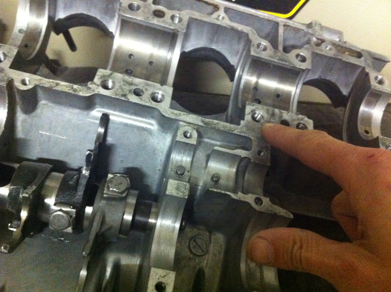

Allez hop, j'suis chaud, m'en vais te niquer les carters pour faire des trous de graissage afin de palier à la suppression de la pompe à huile... What a Face
Après avoir présenté le vilo, j'avais marqué au feutre l'endroit ou le trou devait tomber.
Alors, prise de la cote
Kikekawa 500 H1 - Page 6 Img_2022
Report de la cote
Kikekawa 500 H1 - Page 6 Img_2023
Perçage...là, c'est chaud, faut percer en travers pour tomber pile-poil dan le bas du transfert... Suspect
D'abord avec une mèche de 2, puis 3, puis 4...je mets qu'une photo, hein? dde
Kikekawa 500 H1 - Page 6 Img_2024
Super, moins dur que prévu.. cheers
Kikekawa 500 H1 - Page 6 Img_2025
Reste à savoir si je tombe bien à l'endroit prévu dans le transfert.... What a Face
OUAIS!!!!!!  Germ
Kikekawa 500 H1 - Page 6 Img_2026
Reste à faire une sorte de "cuvette" autour du trou, pour récupérer le maximum d'huile
Attention, on ne peut pas percer ce trou sur le cylindre de gauche car le carter est creux a cet endroit, si on perce, le carter est foutu.
Je précise cette astuce, au cas ou un jour un gars tombe sur ce topic en faisant une recherche sur un 500 H1. J'avais moi-même été averti de ce piège en lisant un autre forum, alors je renvoie l’ascenseur... Wink

Le trou sur le deuxième transfert est fait d'origine, mais il lubrifie un seul roulement, le roulement le plus à gauche ne sera lubrifié que par le brouillard d'huile.
D'origine, sur 6 roulements, 3 sont lubrifiés par la pompe à huile, 3 par les transferts.
Si on vire la pompe à huile, il n'y a que 3 roulements qui sont lubrifiés, si on perce les carters, on passe à 5.
Le sixième , comme les autres, bénéficie quand même du brouillard d'huile qui se génère dans le bas moteur.

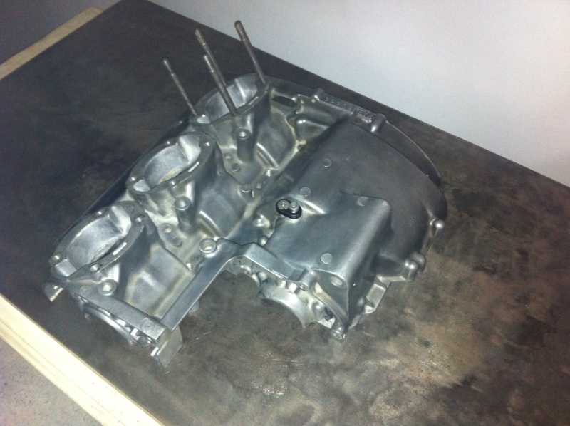

Kikekawa 500 H1 - Page 6 Img_2033
Finition des cylindres.
Après avoir ajusté les chemises aux carters, je me suis penché sur les transferts et les lumières.
J'ai jamais eu de cylindres stocks, mais les transferts ont l'air déjà bien travaillés, ils tombent pile sur les carters, les barettes ont des arrêtes vives, j'y ai pas touché.
Juste les lumières d'échappements qui étaient brut de fonderie. un petit coup de dremel pour faire disparaitre les aspérité, et ca va bien.
La semaine prochaine j'amène tout chez le gourou pour le réalésage, et le passage des carters à la machine à laver industrielle. Je tenterai bien de les nettoyer dans le lave vaiselle, mais je suis pas joueur.. What a Face

Un peu de pate à polir..
Kikekawa 500 H1 - Page 6 Img_2112
Et hop, sur le marbre pour faire des "8"
Kikekawa 500 H1 - Page 6 Img_2113
Voilà; les deux carters faits
Kikekawa 500 H1 - Page 6 Img_2114
Et on finit par un coup de pierre sur l'embase des cylindres
Kikekawa 500 H1 - Page 6 Img_2116
Demain, je profite d'aller récupérer mes cylindres pour faire passer les carters à la machine à laver, pas qu'il reste des grains de pate à polir... affraid
