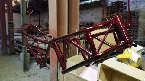

| C'est bon les gars, je suis sorti de l'asile avec mes reposes panards allégés, j'en ai profité pour aller chercher mon cadre chez Thomas, de Sarl GTS peinture époxy. Déjà, le lieu est incroyable, avec ces montagnes de sables, son immense hangar, la cabine de peinture où une semi rentre, et puis bien sur, un savoir faire qui j'espère vous poussera à aller jusqu'à ce bled paumé de l'Oise, Bornel. Ouais, c'est pas très attrayant comme nom, mais l'accueil de Thomas est bien chaleureux, ça compense largement. Donc revoilà le cadre démonté, avec cette couleur qui n'allait pas avec le reste de la brêle, du moins ça manquait de peps !!! Bien sur, j'ai viré les roulements de direction et les plaques constructeur, trois !! Un premier sablage... Un deuxième..... Troisième passage avec une couche d'anti rouille et d'apprêt, histoire de ne pas avoir de mauvaise surprise.... Après c'est la poudre magique qui vient se coller sur le cadre, merde, je suis entrain de prendre des grammes !!!!! N'en met pas trop stp Thomas...ca y est, l'asile me guette à nouveau.... Une fois à bonne température, le vernis est appliqué, sans une goutte qui vient pleurée en bas du cadre. L'avantage du vernis, est l'aspect, l'inconvénient, peut être un peu fragile, et le risque de voir des rayures si je ne prend pas de précaution lors des lavages... Bon, c'est l'heure de l'apéro, je n'ai plus de temps pour poster le reste des photos, mais le cadre est monté....quelques péripéties... dans le moteur, ou l'inverse.... A bientôt les racers... | |

| Aller c'est parti, on attaque le montage. Comme je suis tout seul, et pressé de faire "péter" la brêle de nouveau, je pose le cadre sur le moteur, et fixe les deux supports moteur...sauf que...ils ne sont pas de la même longueur, je n'avais pas fais attention au démontage, il faisait presque nuit à ce moment.... En fait, Ludo au premier montage, avait du prendre un axe qui ne correspondait pas...bon tant pis, je vais continuer comme ça, en attendant de trouver un bon axe, faudra pas que j'attaque comme un damné, il faut savoir qu'un cadre mal serré dans le moteur, (on peut s'y habituer), engendre des vibrations qui peuvent aller jusqu'à fissurer le tube supérieur du cadre qui est relié à la colonne de direction !!. Une fois serrer sur le moteur, je glisse la grosse barre à mine dans le cadre, protégée par un chiffon, prend appui sur le premier tréteau, puis soulève la bête pour poser la barre sur le deuxième tréteau. Là, ça ne risque plus de bouger !!. Montage du jeu de direction archi bien graissé, du bras oscillant, là aussi ne pas hésiter à nettoyer et regraisser les roulements à aiguilles, ça doit passer comme dans .... | |
