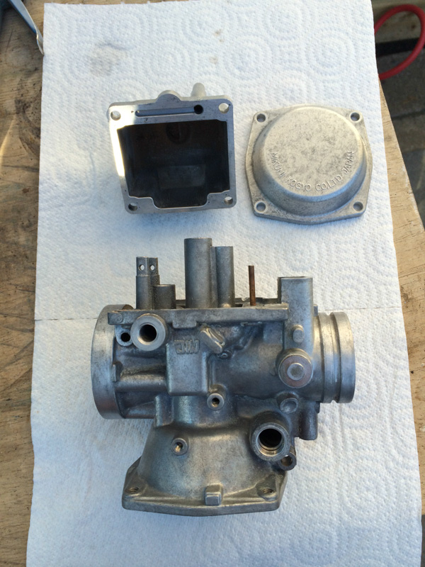

Travail du jour, j'ai testé la méthode vinaigre pour nettoyer un carbu.
XS 400 bratstyle, tracker à voir... - Page 3 Xs400-18
Je n'ai mis que ces 3 pièces et il reste tjs du caramel dans la cuve scratch
Il est aussi tjs un peu "grisé", je pensai qu'il ressortirait mieux mais ça va, je ne veux pas une machine neuve non plus.
Sinon est ce qu'on peut mettre le reste dans la bouillon (vis, gicleurs, aiguille avec membrane...)?

moi je prends de l'acide à batterie diluée à cinquante pour cent, t'obtient un super résultat ! par contre surtout pas d'acide chlorydrique Demon

t'as chauffe ton vinaigre?
...a ébullition avec de l'eau (et un peu de Cilitbang dev ) et 5 min suffisent, j'ai reussi a virer toute la peinture a la bombe que le mec avait fait a l'arrache !!!!
reste pas a cote quand ca bout... ou ouvre bien les fenêtres dev dev dev

oui je l'ai mis à bouillir pendant 15min au moins, j'avais mis 2l de vinaigre et 1l d'eau environ.
Il est propre quand même, ça peut suffire sauf la cuve.
Fenêtre ouverte en grand ça puait un peu en effet

Le " decapfour" marche pas mal sur les dépôts de cuve

je vais voir ça demain décapfour ou acétone
et le reste des pièces comme flotteur... je les nettoie avec quoi de préférence?

Tous ces produits, perso je suis septique... L'alu ça reste très poreux et sensible, attention à ne pas mettre n'importe quoi dessus. Par exemple, lis les recommandations d'utilisation du "Décap'four": c'est déconseillé. Wink
Pour info, les ultrasons, c'est ça qui aura achevé l'étanchéité de mes Dell'Orto. No Vaut mieux frotter à la main et refaire les plans de joint des fois. T'y passes plus de temps, ok, mais ça n'est pas tes heures de travail, ni de la MO que tu payes : c'est sûrement un gain vis à vis du coup de carbus neufs.Twisted Evil Autant prendre le temps de faire les choses bien et de ne pas tout niquer, non ? pig

Pour les cabus rien ne vaut la brosse à dent et le dégraissant. ça prend du temps, mais après ils sont comme neuf.

d'ac aussi, tu fait tremper au dégraissant ou au white ( pas agréssif ).. et tu frottes a la brosse a dent ..et pour ce qui est en laiton ( gicleurs entre autres ), tu fait frémir un peu d'eau avec du jus de citron ( les bouteiles jaunes du Centre commercial ), ultra efficace, l'eau change de couleur quand la crasse fout le camp des pièces, ensuite tu rinces, tu sêches, et hop...
c'est une méthode de garnier motorcycle qu'il utilise depuis 30 ans...j'ai fait ma rampe de carbus comme ça et je suis très content du résultat..

vous aimez bien vous emmerder avec vos brosses et pipi de chat, l'acide marche tres bien sans rien niquer !j'ai juste l'experience sur une cinquantaine de moto en quarante ans...............

le citron est un poil plus écologique et moins dangereux que l' acide

Je vais tester le jus de citron pour les petites pièces et le dégraissont pour cuve, flotteur, membrane... Le pétrole désaromatisé ça le fait en dégraissant?
