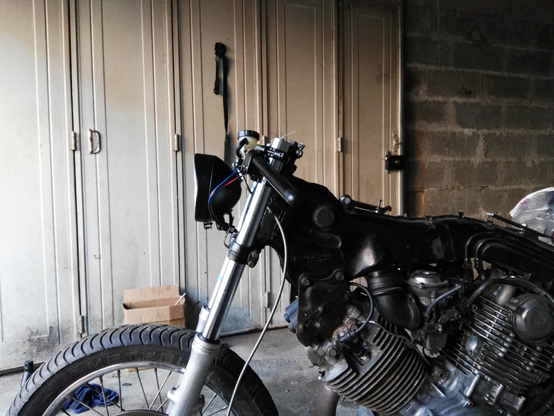

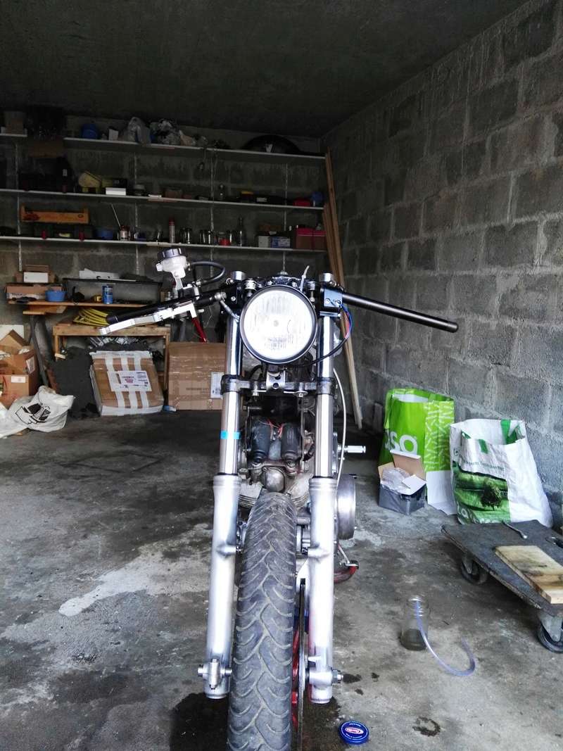

Petit test du phare avec deux prototype de support différent.
le plus simple
XV 750 SE >> XV 1100 Virago Cafe racer - Page 4 Img_2014
XV 750 SE >> XV 1100 Virago Cafe racer - Page 4 Img_2013
XV 750 SE >> XV 1100 Virago Cafe racer - Page 4 Img_2011
position plus haute mais j'ai peur que ça vibre même en tôle de 3 ou 4mm.
XV 750 SE >> XV 1100 Virago Cafe racer - Page 4 Img_2012
XV 750 SE >> XV 1100 Virago Cafe racer - Page 4 Img_2015
Après je sais faut voir avec le réservoir mais bon ça donne une idée.Rolling Eyes

Le première est mieux, mieux intégré le phare....

Pour le phare, je ne sais pas. Dans le doute, je dirais que le plus simple est le mieux, mais vu l'épaisseur de la tôle, je me demande si ton phare ne va pas trembloter au rythme des vibrations... confused

Pour le support du phare la c'est tôle de 2mm mais je vais le faire oxycoupé au taf en 3 ou 4mm on verra si ça tremble.

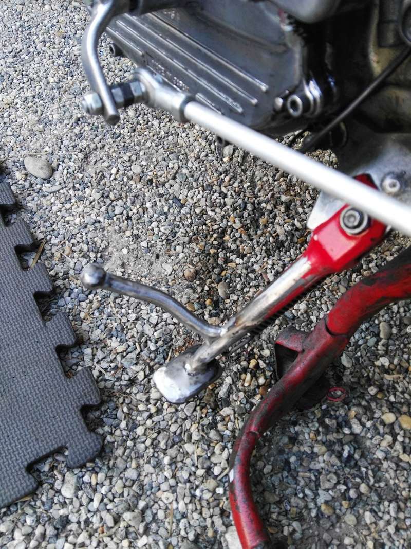

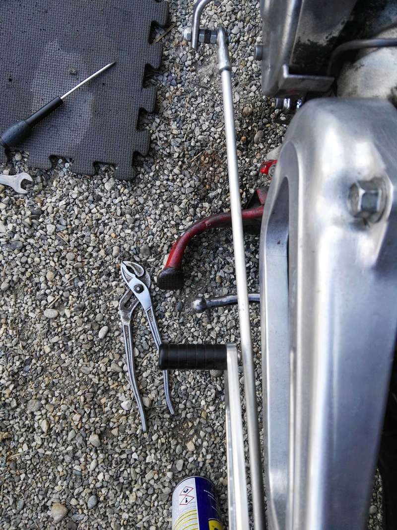

J'ai ajouté une tige pour abaisser la béquille récupérer sur l'ancienne béquille
XV 750 SE >> XV 1100 Virago Cafe racer - Page 4 Img_2017
Tu pourrais mettre une petite entretoise à la place des trois écrous, et inversé le boulot de sens et en profiter pour mettre une vis tête fraisée noyée dans l'ancien sélecteur, ça fera plus propre

C'est ce que je comptais faire la c’était juste en attendant pour voir l'écartement. Wink

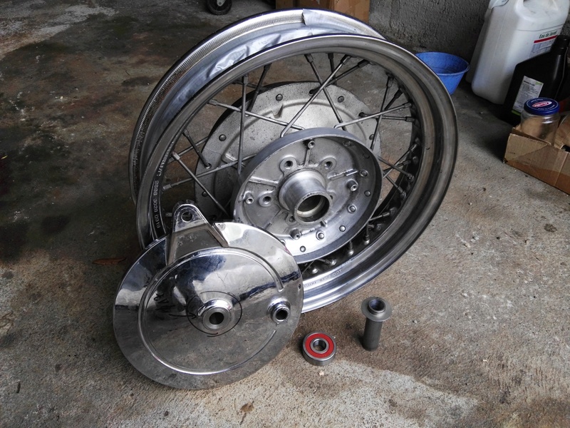

Récupération à l'instant de la jante arrière cheers
XV 750 SE >> XV 1100 Virago Cafe racer - Page 4 Img_2019
XV 750 SE >> XV 1100 Virago Cafe racer - Page 4 Img_2020
Ça à été long mais ça m'as juste coûté une bouteille de whisky Wink
Voilà y a plus qu'à comme ont dit
