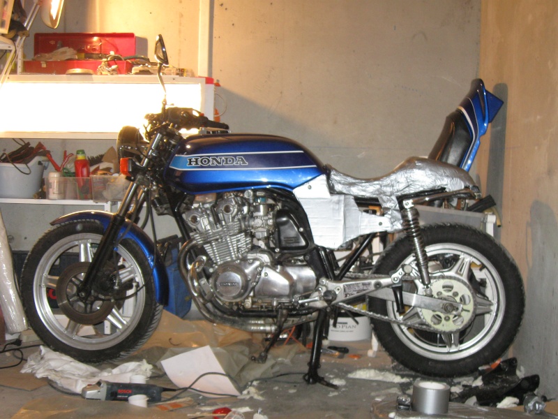

|  premiere image de la bete  la modif reservoir il me reste pas mal de taf la selle en bois (medium recouvert de mousse pour l'assise et cuir noir avec surpicures rouge) remettre des compteurs un feu arriere et je vais voir pour des bracelets plus bas (j'hesite) un passage de roue au raz du pneu et une peinture C'est mieux avec les photos en direct !....  |

| voila un peu de nouvelles ... j'ai retailler le carter droit, refais le faisceau, je l'ai redemarrée pour voir si je ne m'étais pas trompé dans mes branchements, et, miracle sa pete !!!!!! la, je vais tenter de fixer le garde boue sur ma roue arriere ( merci yam dijon ) et j'en ai profité pour reparer mon robinet d'essence car 90 € chez honda, sa mérite deux heures de taf dessus. Donc voila ou j'en suis ... |

| fabrication de la base de selle en medium que je vais resinner ... et doubler avec une feuille d'acier de 0,5 entre les deux |
 | Sujet: Re: caferisagement d'un 900 bol d'or de 1979 Mer 9 Déc - 9:29 | |
| c'etait pas la peine de le faire en 19 ou 22mm ton fond de selle. du 5mm aurai suffit dans la mesure ou la resine et la fibre se suffisent a eu meme a moins que tu veuille lester ton arriere  |

 | Sujet: Re: caferisagement d'un 900 bol d'or de 1979 Mer 9 Déc - 11:59 | |
| j'ai pris 18mm en 2 fois pour pouvoir agraffer le cuir la resine aurait cassé avec les agraffes la resine me servira juste a rendre etanche la partie inferieur ... |
 | Sujet: Re: caferisagement d'un 900 bol d'or de 1979 Mer 9 Déc - 12:05 | |
| - juliendu21 a écrit:
- j'ai pris 18mm en 2 fois pour pouvoir agraffer le cuir
la resine aurait cassé avec les agraffes la resine me servira juste a rendre etanche la partie inferieur ... c'est pour ça que sur les selle en poly on rivette ou on colle,l'autre methode concistant a insérer une baguette de plastique ou de bois de chaques coté du fond de selle pour pouvoir agrafer ,voir des insert pour venir y visser une plaque qui prend en sandwich la housse  |
 | Sujet: Re: caferisagement d'un 900 bol d'or de 1979 Mer 9 Déc - 12:20 | |
| oki je suis parti la dessus car je ne trouvais pas la forme que je voulais en poli, et je ne pense pas etre arrivé a la faire moi meme. La c'est des pros qui vont me decouper la mousse, du coup je peux faire pile poil ce que je veux. Mais effectivement y'a moyen de ce faire moin chier apparemment. |

| je sors de chez polymousse a talant si y'a des mecs en galere pour faire une selle en mousse vous faite plus chier j'ai fais ma base en bois et un gabarit en polyuretane, il m'a fait la decoupe et collage de trois densité differente pour 35 € ils vont egalement me faire l'habillage, je vais voir ça demain, j'en profiterais pour mettre des tofs. |
 | Sujet: Re: caferisagement d'un 900 bol d'or de 1979 Ven 25 Déc - 19:19 | |
| et voila le travaille |
 | Sujet: Re: caferisagement d'un 900 bol d'or de 1979 Ven 25 Déc - 19:22 | |
| et hop la voila dessus je m'attaque aux finitions demain |
