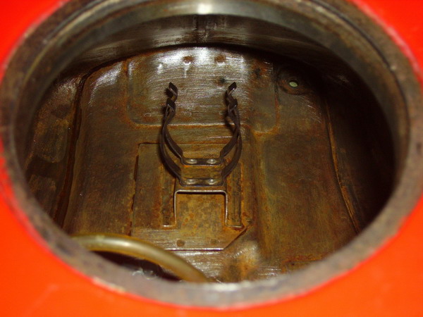

a y est, c'est fait...
c'est long, j'ai mal aux bras, mais c'est fait...
on en etait la:
aller, je vous la montre a pwal... - Page 5 Imgp0416
bouchon démonté, le réservoir est "fist fuckable", donc j'ai attaqué au gros grain jusqu'a la montre.... Twisted Evil
du fait de l'enooooorme bossage sous le bidon pour la boite a air, toutes les parties ne sont pas accessibles, mais ca sera tjr ca de moins a secouer avec les boulons pour dérouiller.... (l'a failli avoir droit aux rondelles Grover... Twisted Evil )
ca donne ca:
aller, je vous la montre a pwal... - Page 5 Imgp0012
ensuite, passage au dégraissant de la mort avé 500 écrous de 5, puis phosphatage, puis résinage...
et ca donne ca:
aller, je vous la montre a pwal... - Page 5 Imgp0013
par contre, j'ai eu la mauvaise idée d'emballer le résé dans du film étirable pour le protéger, tout en dégageant les orifices...
meme si ils précisent que les différents produits n'attaquent pas la peinture (sauf cas exceptionnels), ben quand ca marine sous le plastique durant 24H, ca fini par attaquer quand meme.... Suspect
ca fait comme si le verni etait parti par plaques, sauf que le résé n'est pas verni... c'est superficiel, mais bien visible a l'oeil nu.... Suspect

experience faite sur deux ou trois becannes = virage de la pompe a essence et montage direct= dans tout les cas,une diminution de l'autonomie non par surcroit de conso,mais par perte de gravité en fin de réservoir . aller, je vous la montre a pwal... - Page 5 Icon_study
yes, mais le marco va te repondre qu'il passe en pipes courtes, donc carbus en dessous du niveau bas du réservoir, et qu'il va couper le toyau dans le réservoir... aller, je vous la montre a pwal... - Page 5 Icon_study
sinon, tu en penses quoi de cette histoire de pointeau???
j'en pense qu'il existe un phénomène ,en mecanique des fluides et plus precisement en dynamique des fluides , qui créer une turbulence a dessus du point d'ecoulement d'un cône.
cette turbulence créer une dépression au dessus du cône si la masse/pression dans la colonne n'est pas suffisante et donc (c'est là que c'est rigolo) arrive a tirer le cône vers le haut alors que le fluide va vers le bas aller, je vous la montre a pwal... - Page 5 Icon_study
en changeant la forme de la tête du pointeau ainsi que le tarage du ressort de celui ci,ils doivent arriver a éliminer ou minimiser le problème.
tout ça pour dire que je n'ai aucune idée des différence entre les deux modeles de kit prevu pour le 900 ss mais qu'ils ont du forcement changer le poids des flotteur ainsi que la forme des pointeaux sinon c'est des gros nazes épifétout aller, je vous la montre a pwal... - Page 5 Fresse
aller, je vous la montre a pwal... - Page 5 Empty
MessageSujet: Re: aller, je vous la montre a pwal...   aller, je vous la montre a pwal... - Page 5 EmptyLun 25 Jan - 15:03
woabrooo a écrit:
ma question etait: pourquoi ne pas utiliser directement ce type de résine pour réaliser le bidon?
Déjà parce qu'il y a un risque d'incompatibilité avec la résine utilisée pour la fibre.
Ensuite parce que les résines Restom (ou autres) sont prévues pour n'être utilisées qu'une seule fois : en bref, si ton réservoir a déjà été réparé avec ça, il vaut mieux éviter d'en remettre par la suite.
En cas de nouvelle bugne sur le réservoir, la résine risque de se craqueler et, si tu en remets par-dessus, elle ne pourra pas colmater certains interstices ou décollements de la précédente.
Suis pas sûre d'avoir été très explicite... aller, je vous la montre a pwal... - Page 5 Icon_scratch
Les réservoirs en fibre, en dehors de leur poids, ont l'avantage d'être facilement réparables, ça serait dommage de leur enlever ça. Wink
Et puis, franchement, vider le réservoir en cas d'arrêt prolongé de la machine, il y a pire comme contrainte. Wink

tout ça pour dire que je n'ai aucune idée des différence entre les deux modeles de kit prevu pour le 900 ss a ecrit Huggy.
aller, je vous la montre a pwal... - Page 5 440873 aller, je vous la montre a pwal... - Page 5 440873 aller, je vous la montre a pwal... - Page 5 610335 aller, je vous la montre a pwal... - Page 5 717736 aller, je vous la montre a pwal... - Page 5 290235 aller, je vous la montre a pwal... - Page 5 290235 aller, je vous la montre a pwal... - Page 5 290235
MessageSujet: Re: aller, je vous la montre a pwal...   aller, je vous la montre a pwal... - Page 5 EmptyLun 25 Jan - 15:13
si si ,mais alors quand tu fait un traitement Restom c'est a vie alors ?????çà ne vieillie pas .
