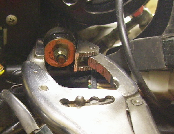

bah voila, c'est venu pendant que la mange cuisait.... Very Happy
j'ai massacré un écrou a la fraise, puis essayé de le dévisser.... ca vient pas.... Suspect
puis est venu l'idée.... prendre appui avec la pince étau entre la rondelle du dit ecrou, et la papatte de l' arraignée, ce qui revient a forcer latéralement pour bloquer l'insert, et c'est venu tout seul... cheers
j'ai tenté la meme chose sur les autres écrous, sans les massacrer, et c'est venu...
aller, je vous la montre a pwal... - Page 3 Imgp0321
(ou comment remplir 2 pages de topic avec un écrou..... suis un fou moi....
RM )
