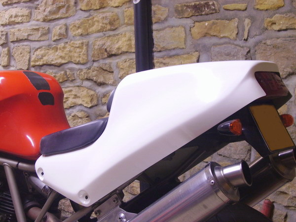

bon.... fini la glandouille, j'ai poursuivi le rafraichissement de ma belle....
d'abord, le bidon.... j'ai rattrapé la peinture (qui avait été attaquée par le dégraissant Restom, ou le phosphatant...) avec une mixture a base d'efface rayures et de polish rénovateur...
ca m'a l'air pas mal. a voir avec le temps...
aller, je vous la montre a pwal... - Page 6 Imgp0410
et puis, j'ai commandé une selle superlight chez Marco Poly. ma premiere venait déja de chez lui, les prix sont corrects, mais surtout la qualité est top!!
visez l'épaisseur de la came....
aller, je vous la montre a pwal... - Page 6 Imgp0411
comme je suis un goujat, j'ai taillé dedans... Twisted Evil
j'avais modifié mon support plaque/feu pour masquer en partie le feu rouge, l'encastrer de maniere "affleurante" dans le poly, et affiner un poil le cul de selle. accessoirement, ca permet aussi de remonter la fixation des clignotants et ainsi, passer toute la connectique dans le coffre, qui se retrouve bien au sec.
donc, virage d'une bande de 2.5cm en biseau et taillage du trou pour le feu.
aller, je vous la montre a pwal... - Page 6 Imgp0412
j'ai récupéré une assise d'origine de superlight (ou FE) plus épaisse que la mienne home made et trop molle.... j'ai taillé aussi sur l'avant du poly pour permettre de lever le bidon (sur charniere) sans démonter la monoplace...
peine perdue, l'assise de superlight est un poil plus longue, et ne permet pas de placer la béquille du réservoir.... :(
j'ai gagné quand meme de precieux degrés....
aller, je vous la montre a pwal... - Page 6 Imgp0413
on met tout ca en place, on fait les troutrous, et voila ce que ca donne:
aller, je vous la montre a pwal... - Page 6 Imgp0414
avé le totocollant plaque a numéro:
aller, je vous la montre a pwal... - Page 6 Imgp0415
il ne reste plus qu'a l'envoyer a la barbouille.
