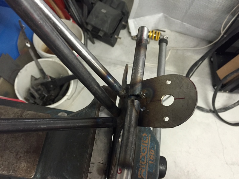

pour terminer la partie arrière, je me suis donc attaqué au Support plaque, feu et cligno.
je vais essayer de faire quelque chose de sympa a partir de ce feu.
Projet ST2 / Café Racer - Page 5 Img_7917
les tiges de support Plaque,
Projet ST2 / Café Racer - Page 5 Img_7710
Projet ST2 / Café Racer - Page 5 Img_7711
Projet ST2 / Café Racer - Page 5 Img_7915
Projet ST2 / Café Racer - Page 5 Img_7910
Projet ST2 / Café Racer - Page 5 Img_7916
Projet ST2 / Café Racer - Page 5 Img_7911
Projet ST2 / Café Racer - Page 5 Img_7914
un p'tit bout de carton pour faire le gabarit de support feu, cligno, plaque
Projet ST2 / Café Racer - Page 5 Img_8735
Projet ST2 / Café Racer - Page 5 Img_8738
les supports cligno,
Projet ST2 / Café Racer - Page 5 Img_7918
Projet ST2 / Café Racer - Page 5 Img_7920
Projet ST2 / Café Racer - Page 5 Img_7919
Projet ST2 / Café Racer - Page 5 Img_8739
ça devrait ressembler a ça
Projet ST2 / Café Racer - Page 5 Img_8737

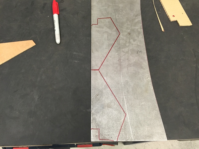

un bout de tôle de 2mm, une disqueuse et une scie sauteuse et Hop a l’ancienne..!
Projet ST2 / Café Racer - Page 5 Img_8743
Projet ST2 / Café Racer - Page 5 Img_8747
Projet ST2 / Café Racer - Page 5 Img_8750
Projet ST2 / Café Racer - Page 5 Img_8746
Projet ST2 / Café Racer - Page 5 Img_8751
un p'tit coup de chauffe pour lui donner l'inclinaison,
Projet ST2 / Café Racer - Page 5 Img_8748
Projet ST2 / Café Racer - Page 5 Img_8749
assemblage support..!
Projet ST2 / Café Racer - Page 5 Img_8760
Projet ST2 / Café Racer - Page 5 Img_8756
Projet ST2 / Café Racer - Page 5 Img_8754
Projet ST2 / Café Racer - Page 5 Img_8757
Projet ST2 / Café Racer - Page 5 Img_8755
Projet ST2 / Café Racer - Page 5 Img_8753
Projet ST2 / Café Racer - Page 5 Img_8752
Projet ST2 / Café Racer - Page 5 Img_8758
montage des cligno,
Projet ST2 / Café Racer - Page 5 Img_8763
Projet ST2 / Café Racer - Page 5 Img_8761
Projet ST2 / Café Racer - Page 5 Img_8766
Projet ST2 / Café Racer - Page 5 Img_8762
Projet ST2 / Café Racer - Page 5 Img_8765
Projet ST2 / Café Racer - Page 5 Img_8767
Voila le résultat, en peu mastoc mais bon, il faut bien ça pour tenir l'ensemble.
Projet ST2 / Café Racer - Page 5 Img_8764

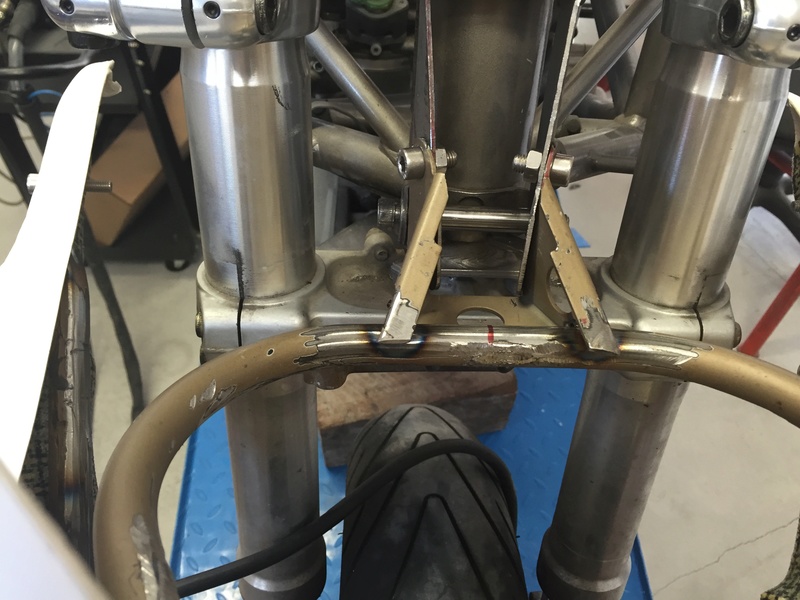

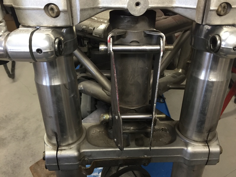

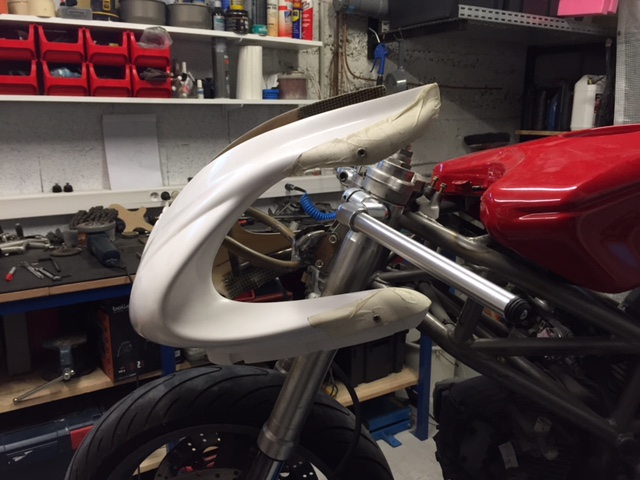

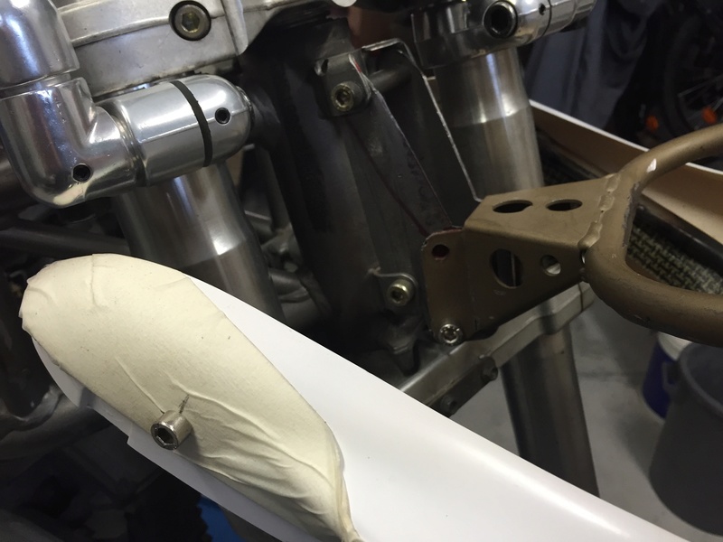

Dans la bricole, après l’arrière, l'avant !!!
montage d'une tête de fourche poly sur araignée d'origine 900SSie . scratch
pas mal d'adaptations en perspective.
Projet ST2 / Café Racer - Page 5 Img_8710
Projet ST2 / Café Racer - Page 5 Img_8712
je vais repartir depuis les fixations d'origine du cadre.
Projet ST2 / Café Racer - Page 5 Img_8810
adaptation de l’araignée, pour créer les points de fixations de la partie basse du tête de fourche.
Projet ST2 / Café Racer - Page 5 Img_8711
Projet ST2 / Café Racer - Page 5 Img_8721
Projet ST2 / Café Racer - Page 5 Img_8723
Projet ST2 / Café Racer - Page 5 Img_8719
Un p'tit coup de chauffe pour suivre les formes du TDF
Projet ST2 / Café Racer - Page 5 Img_8722
Projet ST2 / Café Racer - Page 5 Img_8718
Projet ST2 / Café Racer - Page 5 Img_8724
Projet ST2 / Café Racer - Page 5 Img_8720
on présente et hop assemblage !
Projet ST2 / Café Racer - Page 5 Img_8725
Projet ST2 / Café Racer - Page 5 Img_8811
on présente l'ensemble sur le support d'origine du cadre pour voir
Projet ST2 / Café Racer - Page 5 Img_8813
Projet ST2 / Café Racer - Page 5 Img_8814
un p'tit bout de gabarit en carton pour création de deux pièces en acier, l'ensemble restera démontable.
Projet ST2 / Café Racer - Page 5 Img_8816
Projet ST2 / Café Racer - Page 5 Img_8815
Projet ST2 / Café Racer - Page 5 Img_8817
Projet ST2 / Café Racer - Page 5 Img_8818
un p'tit coup de pliage et montage a blanc
Projet ST2 / Café Racer - Page 5 Img_8812
Projet ST2 / Café Racer - Page 5 Img_8825
Projet ST2 / Café Racer - Page 5 Img_8826
Projet ST2 / Café Racer - Page 5 Img_8823
Ouaip Pas mal...!
Projet ST2 / Café Racer - Page 5 Img_8827
un peu de recul pour voir, mmmmmmmmmmmmmmmmmmmmmmmmmerde trop haut putain quel bléro. !!!
hehe
Projet ST2 / Café Racer - Page 5 Img_8828
Projet ST2 / Café Racer - Page 5 Img_8829
sans vouloir tout reprendre, je redémonte le merdié pour inverser le support de l’araignée, je devrais gagner en hauteur.
Projet ST2 / Café Racer - Page 5 Img_8833
Projet ST2 / Café Racer - Page 5 Img_8831
Projet ST2 / Café Racer - Page 5 Img_8832
Projet ST2 / Café Racer - Page 5 Img_8830
montage a blanc ce coup si.!!
Projet ST2 / Café Racer - Page 5 Img_8836
remontage de l'ensemble,
Projet ST2 / Café Racer - Page 5 Img_8841
Projet ST2 / Café Racer - Page 5 Img_8844
Projet ST2 / Café Racer - Page 5 Img_8843
Projet ST2 / Café Racer - Page 5 Img_8840
Projet ST2 / Café Racer - Page 5 Img_8846
Projet ST2 / Café Racer - Page 5 Img_8847
Projet ST2 / Café Racer - Page 5 Img_8842
Ouaip, ça va un peu mieux.
Projet ST2 / Café Racer - Page 5 Img_8845
prochaine étape, support feu avant et compteur d'origine si j'ai la place..

Le projet avance doucement mais sûrement..!!
Nombre de messages : 5711
Projet ST2 / Café Racer - Page 5 Empty
MessageSujet: Re: Projet ST2 / Café Racer   Projet ST2 / Café Racer - Page 5 EmptyDim 4 Sep - 17:01
Je trouve la bulle vachement en avant

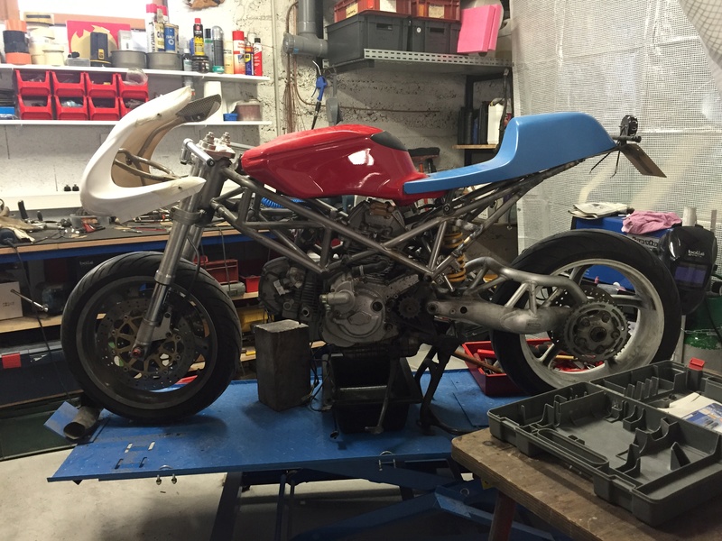

salut les gars,
en postant les images, j'me suis posé la question Rolling Eyes
j'ai changé d'angle de prise de vue pour voir..!
Projet ST2 / Café Racer - Page 5 Img_8853
Projet ST2 / Café Racer - Page 5 Img_8852
le modèle de référence, scratch scratch scratch
Projet ST2 / Café Racer - Page 5 Captur11
a voir...!
de toute façon il me reste du gaz et du temps pour modifier  Wink
qu'en pensez vous !!?
MessageSujet: Re: Projet ST2 / Café Racer   Projet ST2 / Café Racer - Page 5 EmptyLun 5 Sep - 11:43
Que le modèle de référence n'est pas forcément une référence. Wink
Si ça passe je reculerais bien de 5cm, voir a relever un peu la tdf du coup genre 2cm...
MessageSujet: Re: Projet ST2 / Café Racer   Projet ST2 / Café Racer - Page 5 EmptyLun 5 Sep - 12:16
Moi aussi, tant que les bracelets butent pas dans la tête de fourche...
Que la ca fait une moto très longue visuellement... Déjà que ta selle n'aide pas mais la ca donne vraiment une impression interminable quoi...
