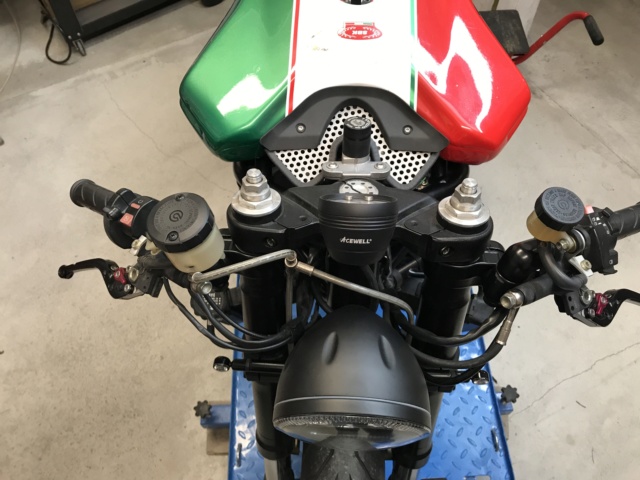

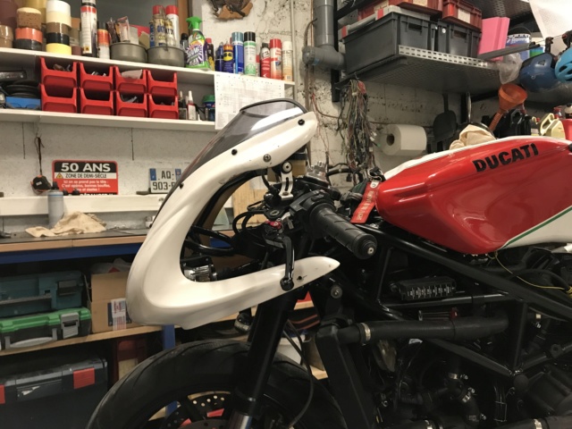

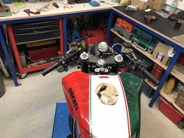

Aller, je suis presque au bout.
il me reste quelques bricoles avant la peinture.
j'avais évoqué pour ceux qui suivent ( Merci Alfred ), la possibilité en quelques minutes de passer du mode sport au mode roadster.!
fixation tête de fourche ou phare simplifié et adaptation de la partie électrique (connecteur démontable)
ben voila,
Projet ST2 / Café Racer - Page 7 Img_2914
Projet ST2 / Café Racer - Page 7 Img_2915
Projet ST2 / Café Racer - Page 7 Img_2911
Projet ST2 / Café Racer - Page 7 Img_2913
Mode Sport,
Projet ST2 / Café Racer - Page 7 Img_2810
mode Roadster,
Projet ST2 / Café Racer - Page 7 Img_2917
Projet ST2 / Café Racer - Page 7 Img_2916
Projet ST2 / Café Racer - Page 7 Img_2920
Projet ST2 / Café Racer - Page 7 Img_2919
Projet ST2 / Café Racer - Page 7 Img_2918
avec un réglage des bracelets, pour éviter d’être trop sur les bras !!!

Vu la position de la tête de fourche je ne serais pas étonné qu’elle soit catapultée au premier gros freinage scratch

Je pense que c'est la photo qui donne l'impression.
En tous cas, c'est propre.... dri

Salut,
Concernant la tête de fourche, j'ai fais gaffe à la course..!
quoi qu'il en soit il me reste un peu de garde au niveau de La Fourche.
Non ce n'est pas qu'une impression, j'essai de faire de travail propre.!!!

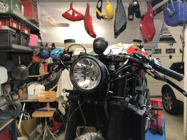

On voit pas bien sur la photo, t'as mis quoi comme phare sur le TDF?
Je cherche un truc à greffer sur le mien , mais à part prendre des phares de 999, c'est dur de trouver des projecteurs ronds homologués... Suspect

Retourne un peu en arrière, tu as tout les éléments.
Phare de 999 modifié avec lampe h4.
Ça ne serre pas à grand chose, c'est juste pour avoir code/phare à la poignée.

D'accord avec toi concernant le mode roadster..!
Je termine le projet de base à savoir café racer copie de la Ducati RAD.
Comme tu as pu le constater, en cours de route j'ai prévu une adaptation pour passer facilement du mode sport au mode roadster.
Entre nous, je roulerais certainement en mode moins sur les poignées....
Je vais ajouter un guidon type Monster.!
