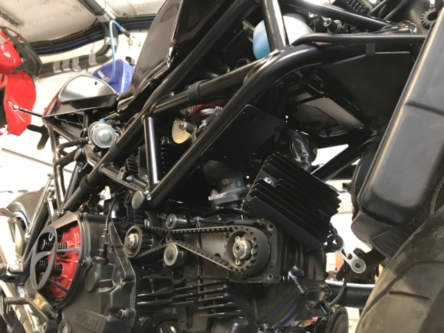

Bon un autre exemple pour le régulateur, sous le moteur
Projet ST2 / Café Racer - Page 9 Img_0713
Projet ST2 / Café Racer - Page 9 Img_0714
Projet ST2 / Café Racer - Page 9 Img_0715

C'est discret, mais placé derrière la sortie echappement, sans surface de dissipation, et les ailettes dans le mauvais sens, c'est pas sûr que ce soit efficace... Suspect

salut,
effectivement a proximité de la sortie d’échappement, pas top.!!
derrière la colonne serait idéal sauf que pour moi a cet endroit c'est une usine a gaz.
Projet ST2 / Café Racer - Page 9 Img_2514
Projet ST2 / Café Racer - Page 9 Empty
MessageSujet: Re: Projet ST2 / Café Racer   Projet ST2 / Café Racer - Page 9 EmptySam 9 Fév - 8:20
In Effecto... Suspect
Et à plat sous le T inférieur?... scratch

cheers
exactement ce que pensé !!
sous le té inférieur sans qu'il tourne avec la colonne de direction.
un support repris sur les fixations du radiateur scratch
je vais creuser.

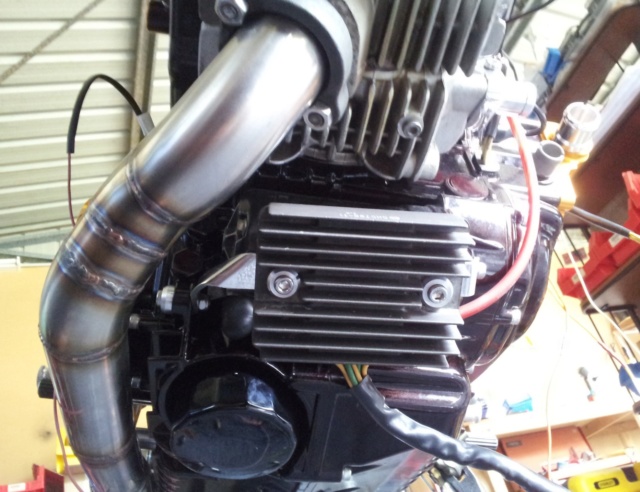

Pour ton histoire de régulateur, j'ai la même config que celle que tu envisages : sous le té inf.
Perso je l'ai fixé comme un manouche : une seule vis sous le té (y a déjà des trous taraudés), il a la truffe au vent, jamais eu de soucis depuis au moins 6ans qu'il est là.

Pas de photos de dessous, mais en v'là quelques unes :
Projet ST2 / Café Racer - Page 9 <a href=Projet ST2 / Café Racer - Page 9 20140710" />
Projet ST2 / Café Racer - Page 9 <a href=Projet ST2 / Café Racer - Page 9 20140711" />
Projet ST2 / Café Racer - Page 9 <a href=Projet ST2 / Café Racer - Page 9 20170511" />
Projet ST2 / Café Racer - Page 9 <a href=Projet ST2 / Café Racer - Page 9 20170510" />

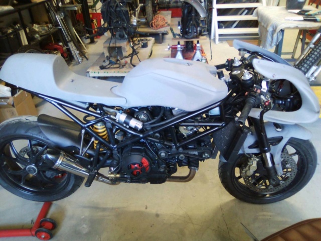

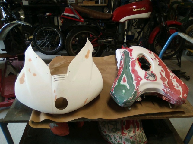

salut les ami(e)s..!
ben NON, je ne vous ai pas oublié..........!  cheers
simplement mon Pierrot a prrrrrrrrrrrrrrrrrris un peu de retard.. Rolling Eyes
depuis février, ma DUC dors dans son atelier en attente de sa belle robe.
depuis, quand mème, quelques travaux réalisés par mon pierrot.
Projet ST2 / Café Racer - Page 9 Img_2054
Projet ST2 / Café Racer - Page 9 Img_2055
Projet ST2 / Café Racer - Page 9 Img_2056
Projet ST2 / Café Racer - Page 9 Img_2058
Projet ST2 / Café Racer - Page 9 Img_2057
Projet ST2 / Café Racer - Page 9 Img_2059
voila pour le moment, elle en apprêt polyuréthane.

salut les p'tits gars !!
pour le coup, on peut dire que tout arrive à point à qui sait attendre.
après un p'tit peu de retard de mon pote Pierrot, j'ai récupéré la machine début juillet.
après quelques jours de vacances bien méritées, remontage de la bête.  dri
bien évidemment, il restait en suspens l’excellente remarque d'Eddy concernant la position du régulateur.
après quelques heures de recherche sur le net, j'ai trouvé l'emplacement idéal.
Projet ST2 / Café Racer - Page 9 Img_4510
Projet ST2 / Café Racer - Page 9 Img_4511
Projet ST2 / Café Racer - Page 9 Img_4512

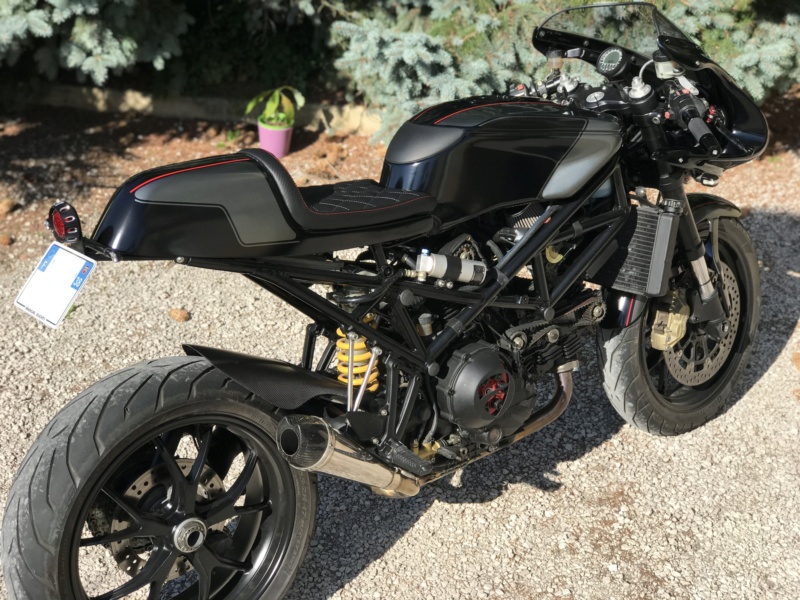

une fois la machine remontée, voilà le résultat.
Projet ST2 / Café Racer - Page 9 Img_e410
Projet ST2 / Café Racer - Page 9 Img_e411
Projet ST2 / Café Racer - Page 9 Img_e413
Projet ST2 / Café Racer - Page 9 Img_e414
Projet ST2 / Café Racer - Page 9 Img_e415
Projet ST2 / Café Racer - Page 9 Img_e417
Projet ST2 / Café Racer - Page 9 Img_e416
voilà pour la version RAD..!
comme évoqué il y a quelques temps, je vais adapter un Optique pour la rendre un peu plus Café Racer.
ce sera un montage rapide (moins de 15minutes) vu que j'ai adapté le faisceau elec et les supports en fonction.
concernant la sonorité du 2 en 1, je vous laisse imaginer, un Drag, une tuerie..!!!!

Beau boulot !!!
Bien vue la barbouille type Ducati grosse Bertha !
Bien vue aussi la position du régulateur.
Elle roule du coup ?
Ça gueule un 2 en 1 là dessus hein !!!
J'ai pas encore osé rouler sans la chicane, l'autre jour un pote a essayé la mienne, c'est la première fois que je l'entendais partir, kiffant ! Je me revois dire à mes potes "ah ouais ça chante fort" pig
Mais maintenant que je l'ai entendu sans avoir le son étouffé par le casque, je me mets à la place des piétons, je mets moins de gaz en passant à côté dev

Yes, elle roule bien, hier 120 bornes de montagne...!
Un peu sur les bras et mal au cul, mais ça roule nickel.
Elle a des ratés à bas régime, quelques trous d'accélération vers 2000trmin, je pense au capteur TPS de l'injection qui doit être usé en début de course.
Enfin ça n'empêche pas de rouler. Very Happy
Pour l'échappement, le V2...... une tuerie.
Il faudrait que je post une vidéo, pas capté le mode opératoire.!

C'est une tuerie la peinture! J'adore ta mob !! VV
Quand tu veux on ira faire un viron. En plus je prevois de changer de brele pour une Ducat' Germ
